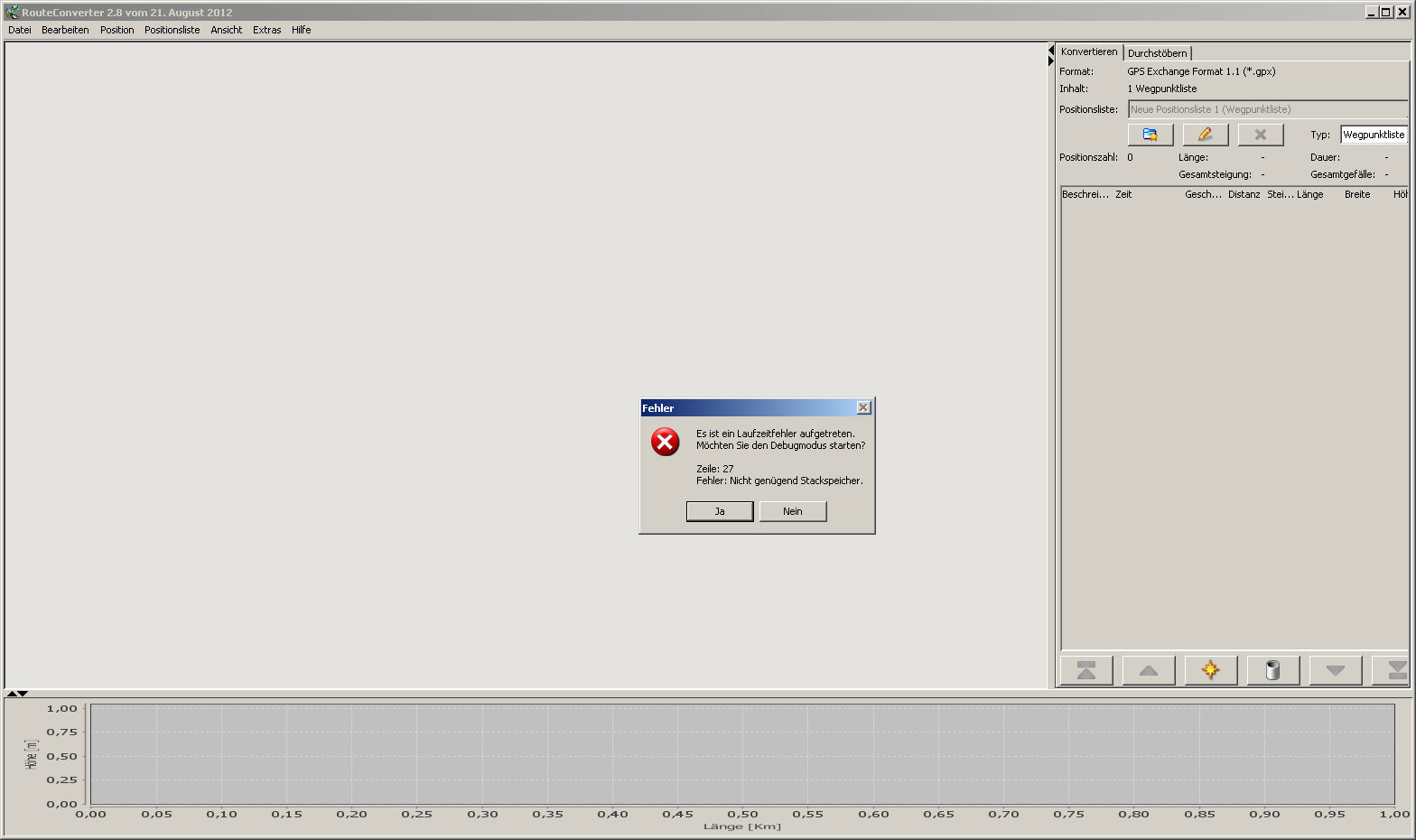

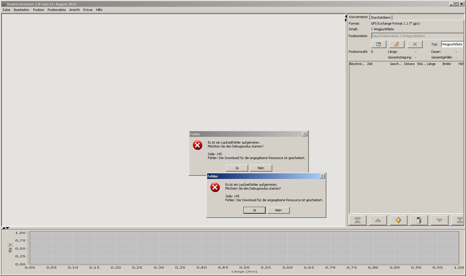

(26.08.2012, 13:28)routeconverter Wrote: Könntest Du Screenshots machen von der Fehlermeldung?
..klar, mache ich gerne. Die erste Fehlermeldung mit den zwei Popups kommt nach dem Start.
Wenn ich die wegklicke und mit dem Cursor ins Kartenfeld gehe und am Mouserad drehe kommt die Stackoverflow Meldung.

(26.08.2012, 15:45)womisa Wrote: Die erste Fehlermeldung mit den zwei Popups kommt nach dem Start.
Grmpf, die Zeile 145 mit der Fehlermeldung ist ist (wie immer) die letzte Änderung vor dem Release gewesen: der Bugfix fürs Verschieben der Marker. Willkommen im Dschungel der Internet Explorer-Inkompatibilitäten! Sad
