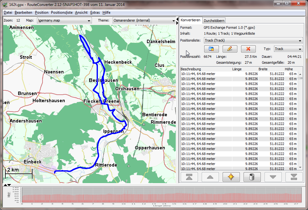

Nach einer längeren Pause kann ich nun etwas Fortschritt vermelden:
  • eine neue experimentelle RouteConverter-Version steht am bekannten Platz bereit
  • sie integriert einen simplen Download-Manager, der unter /Extras/Downloads... anzeigt, was so gerade heruntergeladen wird
  • dort läßt sich derzeit auch der Dienst auswählen, aus dem die Höheninformationen fürs Vervollständigen gezogen werden
  • neben den bekannten Online-Diensten sind für .hgt-Dateien 4 Datenquellen vordefiniert, von denen Downloads vorgenommen werden, die unter ~/.routeconverter/<dienstname> bzw. %USER_PROFILE%/.routeconverter/<dienstname> landen
  • will will, kann das wie gewohnt über die Registry auf eigene Verzeichnisse umlenken
  • der Download der Höhendaten ist relativ schnell, d.h. bei 1 MByte/Sekunde so 2-3 Sekunden pro .hgt-Datei bei NASA SRTM 3
  • es gibt einen eigenen Rendering-Modus für Wegpunktlisten, so wie von der Google Maps-basierten RouteConverter-Version gewohnt
  • da nun das Rendering lokal erfolgt, können nun alle Wegpunkte gerendert werden - auch 500000 ;-)
  • es gibt einen eigenen Rendering-Modus für Routen, der auf BRouter basiert und ähnlich wie bei der Google Maps-basierten RouteConverter-Version funktioniert
  • der Download der Routingdaten ist recht langsam, d.h. bei 100 KByte/s zwischen 5 und 300 Sekunden pro .rd5-Datei. Die Daten landen unter
    ~/.routeconverter/brouter bzw. %USER_PROFILE%/.routeconverter/brouter
  • es werden ebenfalls alle Wegpunkte gerendert und auch alle Wegpunkte fürs Routing verwendet - das könnte interessante Effekte haben ;-)
Ich habe Screenshots angehängt, wie das bei mir aussieht. Jegliches Feedback ist willkommen.

> ... etwas Fortschritt ...
Das ist m.E. aber eine leichte Untertreibung, denn so langsam nimmt lles ja Gestalt an. Ich werde mich in den nächsten Tagen näher mit dem Snapshot (398) befassen und mich dann melden. Unter OS X läuft es auf jeden Fall schon mal. Da ja auch der Karten- / Theme-Download aus der Anwendung heraus möglich sein soll (so war doch der Plan oder?), könntest du dir das Repository der Freizeitkarten mal ansehen und überlegen, ob du für die Karten dort einen Download integrieren möchtest.

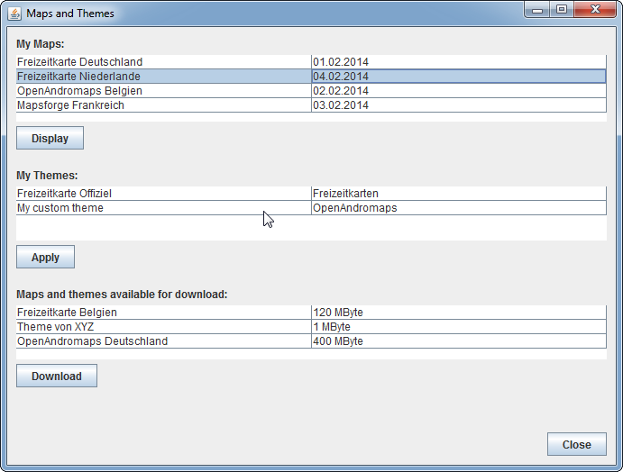

(12.01.2014, 14:11)toc-rox Wrote: Da ja auch der Karten- / Theme-Download aus der Anwendung heraus möglich sein soll (so war doch der Plan oder?)
Das war der Plan.
(12.01.2014, 14:11)toc-rox Wrote: könntest du dir das Repository der Freizeitkarten mal ansehen und überlegen, ob du für die Karten dort einen Download integrieren möchtest.
Die Repositorydatei findet sich (immer) unter dieser "festen" URL:
http://repository.freizeitkarte-osm.de/r...ndroid.xml
Danke für den Hinweis. Ich wußte gar nicht, daß es bereits ein Format für die Definition von Karten gibt. Unterstützen die anderen Kartendienste wie
  • OpenAndroMap
  • Mapsforge
das auch?
#48
Das XML-Format habe ich vor etwa einem 3/4-Jahr für die Freizeitkarten definiert. Dies vor dem Hintergrund, daß das Laden und Installieren der Offline-Karten viele Benutzer vor eine schwer lösbare Aufgabe stellt. Das Format ist "frei" ... könnte also auch von anderen genutzt werden.
Gruß Klaus
