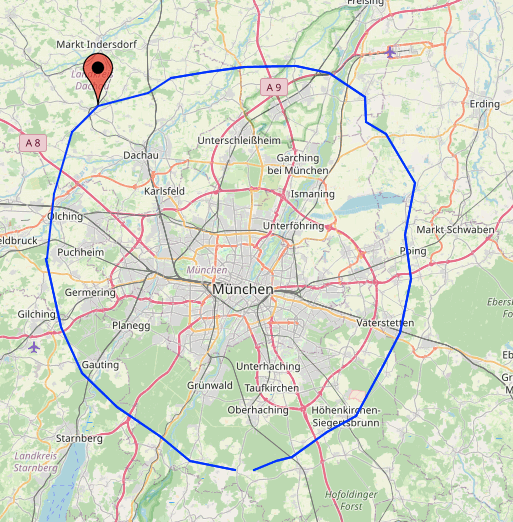

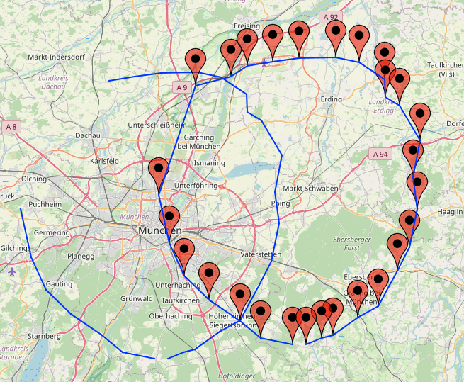

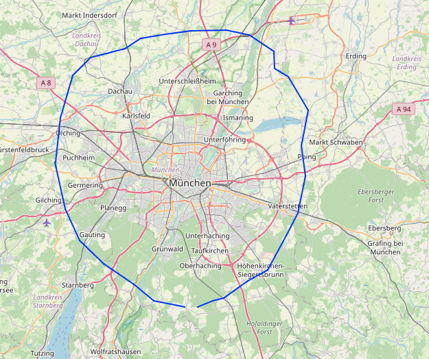

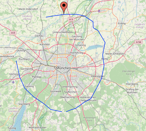

#37
ich habe das jetzt mit WIN7, WIN10 und LinuxMint getestet und auf allen Platformen sind die Fehler, die die riesigen Fehlermeldungen erzeugten, nie aufgetreten!
Dafür gibt es ein Problem beim aktualisieren der Grafik. Ein einziges STRG-Z reicht und Track und Grafik werden zunehmend asynchron.
Zum Probieren
Testfile: Kreise.gpx ( 1_kreis_original )
links ( im Westen ) 5 Trackpunkte löschen
rechts 5 Trackpunkte löschen
Cursor im Norden auf dem Track positionieren.
mehrfach STRG-Z
Die ersten Trackpunkte werden noch korrekt wiederhergestellt, irgendwann kommt dann die Lücke ( 2_kreis_mit_luecke )
Mit STRG-A alle Trackpunkte markieren und dann verschieben. Die wiederhergestellten Punkte sind alle korrekt vorhanden, aber beim verschieben bleibt das Trackbild stehen ( 3_kreis_verschoben )
Nach vielmaligem STRG-Z wird das Originalbild wieder hergestellt ( 4_kreis_nach...... )
Nach einem DATEI/NEU bleiben Teile des Tracks stehen. Die Trackliste ist aber leer.
Ich hoffe das hilft etwas weiter.
Beste Grüße
Richard
1_kreis_original.gif    2_kreis_mit_luecke.gif    3_kreis_verschoben.gif    4_kreis_nach_vielmaligem_strg_z.gif
#38
(11.06.2021, 10:12)bergland600 Wrote: ich habe das jetzt mit WIN7, WIN10 und LinuxMint getestet und auf allen Platformen sind die Fehler, die die riesigen Fehlermeldungen erzeugten, nie aufgetreten!
Das ist mal eine gute Nachricht.
(11.06.2021, 10:12)bergland600 Wrote: Dafür gibt es ein Problem beim aktualisieren der Grafik. Ein einziges STRG-Z reicht und Track und Grafik werden zunehmend asynchron.
Das war noch eine offene Lücke. Ich habe gerade eine neue Vorabversion hochgeladen, die versucht, die Markierung auf der Karte und der Tabelle konsistent zu halten. Und ich habe Events zur Aktualisierung der Distanz und Zeit eingebaut – das Profil und die Tabelle sollten (asynchron) aktualisiert werden.
Bitte testet und berichtet!
