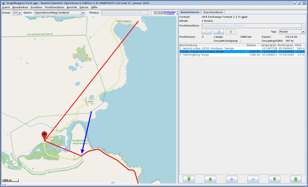

Test ist durch, die 332 vom 11. Januar fragt vor dem Download nach, lädt allerdings nur die northwestern-fed-district-latest.osm.pbf von Russland herunter, da Norwegen, Schweden und Finnland bereits im Graphhopper-Verzeichnis vorhanden sind. Danach erfolgen keine Rückfragen und keine weiteren Downloads mehr, auch nicht nach der europe-latest.
Als Gegenprobe habe ich dann wieder meine pbf-Datei ins Graphhopper-Verzeichnis gelegt, die online-queue.xml gelöscht und RC neu gestartet, beim Aufruf der GPX und umschalten auf Route hat RC die dann konvertiert, aber keine Route berechnet.
Daraufhin habe ich einen dritten Wegpunkt eingefügt, woraufhin Graphhopper bis dort berechnet und die restliche Route wieder nur als gerade Linie angezeigt hat -> irgendwo auf der Route muß etwas sein, was die weitere Berechnung verhindert. Ich habe dann den dritten Punkt immer weiter Richtung Ziel verschoben, bis das hier rausgekommen ist:
An der Stelle befindet sich ein Viehgitter in der Straße (barrier=cattle_grid), an dem die in RC verwendete Graphhopper-Version hängen bleibt:
Die betreffende Straße ist durchgehend als für alle Fahrzeuge zugelassen getaggt. BRouter, OSRM und die Online-Version von Graphhopper haben damit kein Problem , es scheint an der Graphhopper-Version zu liegen. -> siehe #36
Mich ärgert, daß ich da nicht früher nachgesehen habe.

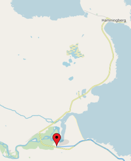

Interessanterweise ist Hamningberg auch nicht in der europe-latest.osm.pbf abgedeckt:
Code: no paths, main errors: [com.graphhopper.util.exceptions.PointNotFoundException: Cannot find point 1: 70.5403957,30.6287147]
Es sind aber Daten bis kurz vorher vorhanden – man sieht noch eine komische Gerade am Ende:

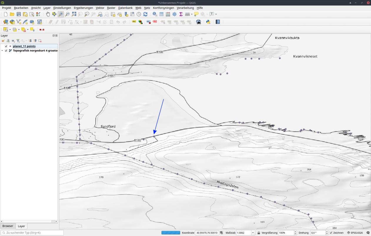

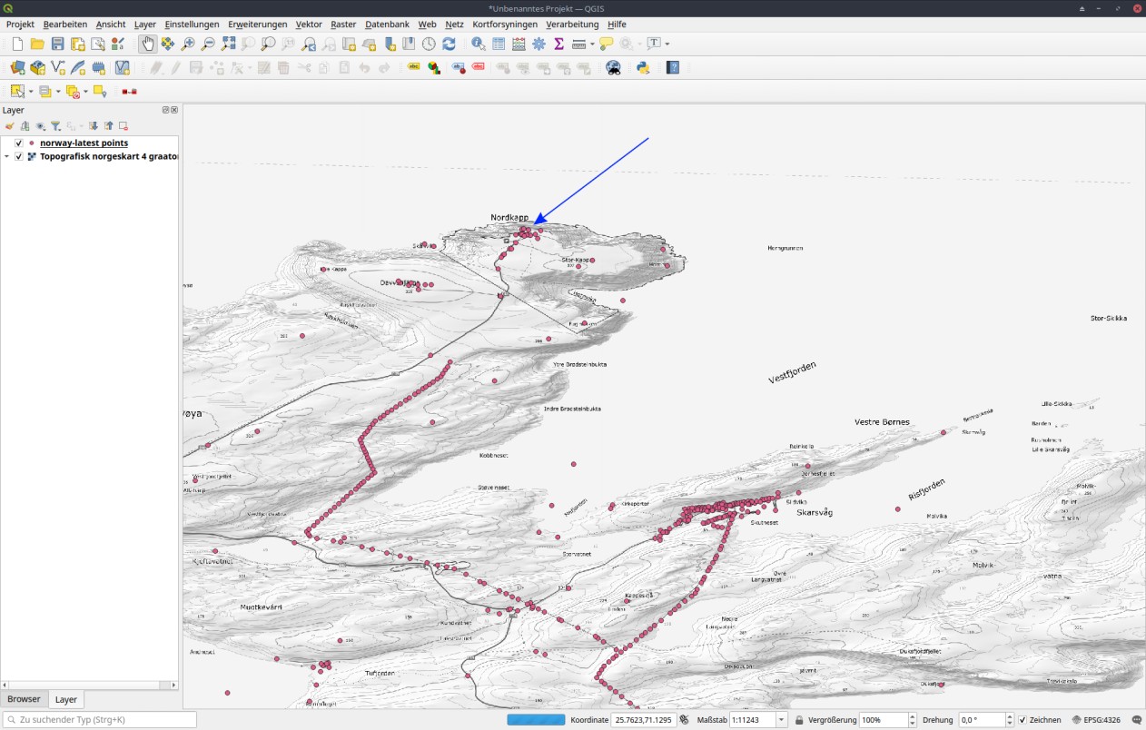

QGIS kann pbf-Dateien darstellen, ich habe die norway-latest neu runtergeladen, mit der norwegischen topo4graatone überlagert und aufs Nordkap gezoomt, ist alles drin:
(13.01.2022, 11:13)routeconverter Wrote: (13.01.2022, 10:14)nordlicht Wrote: Aber dann müßte ja meine pbf an der gleichen Grenze abgeschnitten sein...
Das stimmt. Oder Deine .pbf enthält keine Viehgatter?
Das Viehgitter ist auch in meiner pbf:
Bleibt für mich nur der Schluß, daß in Graphhopper irgendwas nicht in Ordnung ist.
