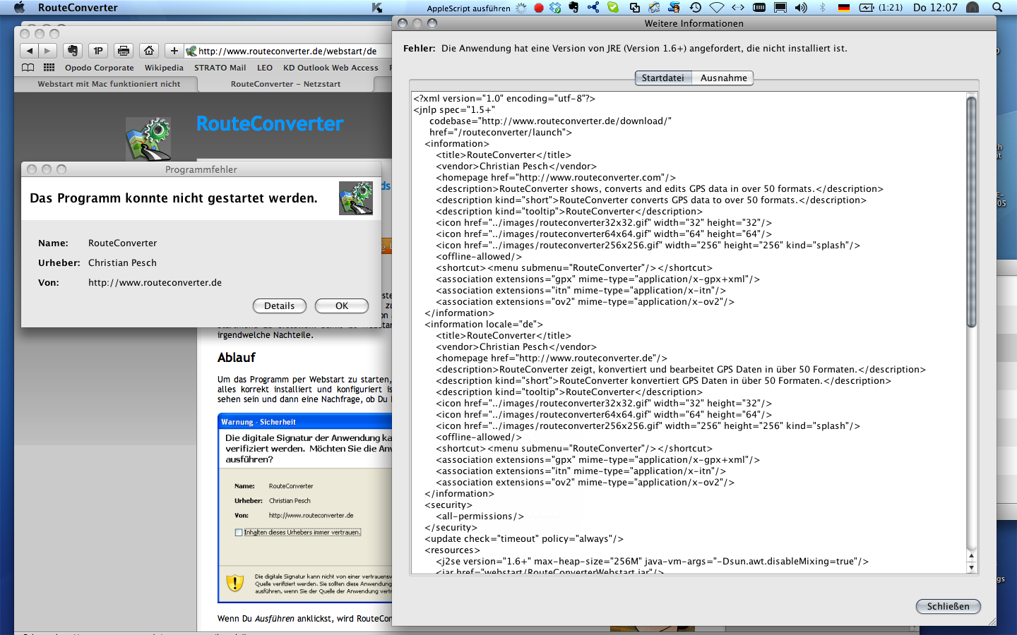

habe den Webstart Download von der Website gemacht. Wenn ich jetzt die runtergeladene Datei launch.jlnp doppelklicke bekomme ich die Fehlermeldung "Programmfehler Das Programm konnte nicht gestartet werden".
Mach ich was grundsätzlich falsch oder gibt es ein Proglem mit dem Mac (OS X)?

Hier mal die Infos, die ich dazu finden konnte. Screenshot der Fehlermeldung und Textinhalt.

Im Zip File scheint ein Fehler zu sein. Hier die Daten nochmal separat.
.doc   Meldung Ausnahme.doc (Size: 23.5 KB / Downloads: 817)
.doc   Meldung Startdatei.doc (Size: 26.5 KB / Downloads: 818)
(24.02.2011, 15:57)beedee Wrote: Hier die Daten nochmal separat.
Das aussagekräfigste ist da:
JNLPException[category: Systemkonfiguration : Exception: null [..]
Kannst Du in WebStart das Debugging anstellen? Unter Windows gibt es dazu einen Eintrag für Java in der Systemsteuerung, wo man Debugging/Tracing/Protokollierung aktivieren und die Konsole einblenden kann:

OK, das gibt es auch. Habe jetzt bei Debugging mal mal Tracing und Protokollierung aktiviert. Ebenso "Konsole einblenden". Habe dann nochmal den Start versucht. Leider keine Änderung. Solle ich da irgend etwas anderes sehen? Konsole oder so? Bekomme nur wieder die Fehlermeldung, dass das Programm nicht gestartet werden konnte.
