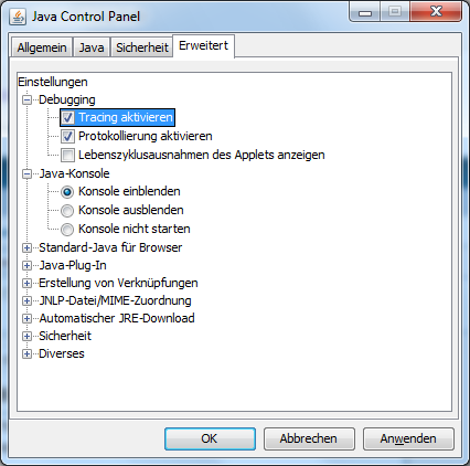

Kannst Du in WebStart das Debugging anstellen? Unter Windows gibt es dazu einen Eintrag für Java in der Systemsteuerung, wo man Debugging/Tracing/Protokollierung aktivieren und die Konsole einblenden kann:
Gibt es das auch unter Mac OS X?

OK, das gibt es auch. Habe jetzt bei Debugging mal mal Tracing und Protokollierung aktiviert. Ebenso "Konsole einblenden". Habe dann nochmal den Start versucht. Leider keine Änderung. Solle ich da irgend etwas anderes sehen? Konsole oder so? Bekomme nur wieder die Fehlermeldung, dass das Programm nicht gestartet werden konnte.
(27.02.2011, 18:27)beedee Wrote: OK, das gibt es auch. Habe jetzt bei Debugging mal mal Tracing und Protokollierung aktiviert. Ebenso "Konsole einblenden". Habe dann nochmal den Start versucht. Leider keine Änderung. Solle ich da irgend etwas anderes sehen?
Ja.
(27.02.2011, 18:27)beedee Wrote: Konsole oder so?
Genau das. Und irgendwo liegt eine Log-Datei.
